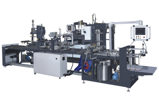

天地盖制盒机各个工艺流程布置品质的好坏,直接干扰制成品品质,因此,每这道工艺流程都非常重要,现在,中国很多纸盒子的托裱生产加工选用自动式制盒机来进行,但还是有很多加工项目选用手工制作方法生产制造。
